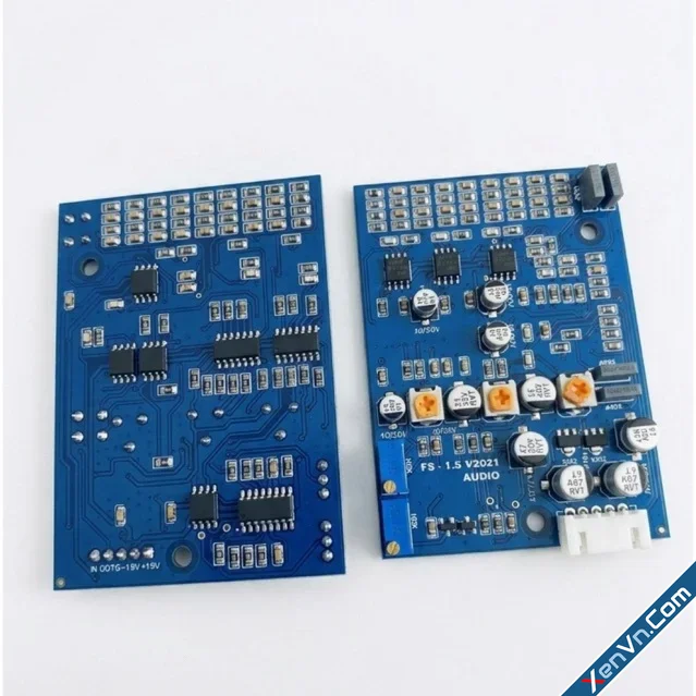

Mạch chống hú là một thiết bị xử lý tín hiệu âm thanh được sử dụng để giảm hiện tượng hú rít của micro trong hệ thống karaoke. Đây là một giải pháp đặc biệt hữu ích khi sử dụng micro ở khoảng cách gần loa, tăng âm lượng lớn hoặc trong những không gian có âm học phức tạp.
Trong các hệ thống karaoke hiện đại, bên cạnh việc sử dụng equalizer, cắt tần số hoặc điều chỉnh vị trí loa và micro, xử lý chống hú bằng DSP và dịch tần là một hướng tiếp cận đáng chú ý.

Hú rít micro, hay còn gọi là feedback âm thanh, xảy ra khi âm thanh từ loa quay trở lại micro, sau đó được khuếch đại và phát ra loa một lần nữa. Quá trình này tạo thành một vòng lặp.
Khi một tần số nào đó trong vòng lặp có mức khuếch đại đủ lớn, hệ thống có thể bắt đầu phát ra tiếng hú, rít rất rõ và khó chịu.
Mạch chống hú được thiết kế để xử lý tín hiệu micro nhằm hạn chế điều kiện hình thành vòng lặp phản hồi này.
Một trong những phương pháp có thể sử dụng là chống hú bằng dịch tần. Thay vì chỉ đơn giản cắt bỏ một số tần số cố định, mạch xử lý tín hiệu bằng DSP có thể làm thay đổi tần số của tín hiệu một lượng rất nhỏ. Khi tần số tín hiệu bị thay đổi, điều kiện để vòng lặp feedback duy trì ở đúng tần số cộng hưởng sẽ bị phá vỡ, từ đó giúp giảm khả năng phát sinh hú rít.

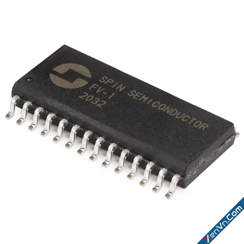

Về mặt kỹ thuật, chip FV-1 có khả năng thực hiện các thuật toán xử lý liên quan đến pitch shift và frequency shifting thông qua hệ thống bộ nhớ delay và các LFO bên trong. Tài liệu của Spin Semiconductor cũng mô tả cách LFO làm thay đổi vị trí đọc trong bộ nhớ delay để tạo ra sự thay đổi tần số của tín hiệu.

Đây cũng là một trong những ứng dụng mà khả năng xử lý LFO và thay đổi vị trí đọc bộ nhớ delay của FV-1 có thể được khai thác. Tài liệu kỹ thuật của Spin Semiconductor cho biết FV-1 có các LFO SIN và RAMP, có thể được sử dụng cho các hiệu ứng điều chế và thay đổi cao độ tín hiệu.

Chip FV-1 được Spin Semiconductor thiết kế như một IC xử lý hiệu ứng âm thanh, tích hợp ADC và DAC, có 32K words delay RAM và hỗ trợ các chương trình xử lý hiệu ứng. Tài liệu của hãng cũng liệt kê các ứng dụng như mixer, effects equipment và karaoke.
Bản thân FV-1 có thể lập trình nhiều dạng hiệu ứng như reverb, chorus, flange, pitch shift và echo. Các chương trình mẫu của chip cũng bao gồm Pitch-Echo và Reverb.

Đặc biệt, việc sử dụng DSP FV-1 cho phép các thuật toán xử lý âm thanh được thực hiện bên trong chip thay vì phải sử dụng nhiều tầng mạch analog riêng biệt. FV-1 có kiến trúc DSP với bộ xử lý MAC/ALU, bộ nhớ delay và các LFO phục vụ cho quá trình xử lý tín hiệu.

Với khả năng lập trình các thuật toán xử lý âm thanh, DSP FV-1 có thể được sử dụng cho nhiều dạng hiệu ứng như echo, reverb và pitch/frequency shifting. Tài liệu kỹ thuật của Spin Semiconductor xác nhận FV-1 có bộ nhớ delay 32K words và có khả năng thực hiện các thuật toán hiệu ứng âm thanh thông qua chương trình DSP.
