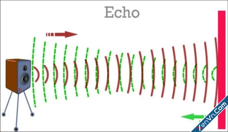

Echo là gì?
Echo hay còn gọi là hiệu ứng tiếng vọng, là hiệu ứng tạo ra một hoặc nhiều bản sao của tín hiệu âm thanh ban đầu sau một khoảng thời gian trễ nhất định.
Ví dụ, khi người hát nói:
"Xin chào..."
Hệ thống có thể tạo ra:
"Xin chào... xin chào... xin chào..."
Các tiếng lặp phía sau chính là phần Echo.
Về nguyên lý, tín hiệu âm thanh được lưu lại trong một khoảng thời gian ngắn rồi phát lại sau một khoảng Delay. Nếu tín hiệu được tiếp tục đưa qua quá trình lặp lại, chúng ta sẽ có nhiều tiếng vọng liên tiếp.
Echo thường tạo cảm giác:
  • Tiếng hát có độ vang rõ ràng.
  • Câu hát trở nên dài và có chiều sâu hơn.
  • Tạo hiệu ứng đặc trưng thường thấy trong karaoke.
  • Có thể điều chỉnh khoảng cách giữa các tiếng lặp.
  • Có thể điều chỉnh số lần tiếng lặp xuất hiện.
Trong một hệ thống karaoke, Echo thường là hiệu ứng mà người hát dễ nhận biết nhất.

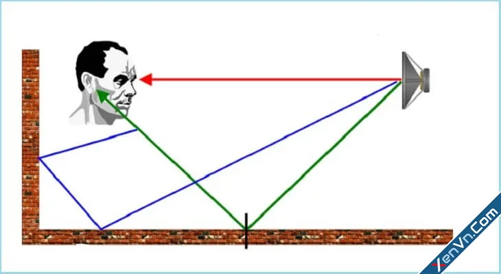

Reverb là gì?
Reverb, viết đầy đủ là Reverberation, là hiện tượng âm thanh tiếp tục tồn tại trong không gian sau khi nguồn âm thanh ban đầu phát ra.
Hãy tưởng tượng bạn đứng trong một căn phòng lớn và vỗ tay.
Bạn không nghe thấy một tiếng vỗ tay được lặp lại rõ ràng thành từng tiếng riêng biệt. Thay vào đó, âm thanh dần nhỏ đi và hòa vào không gian.
Đó chính là cảm giác mà Reverb mô phỏng.
Khác với Echo, Reverb thường tạo ra rất nhiều thành phần âm thanh phản xạ với mật độ dày và khoảng cách rất ngắn. Các thành phần này hòa quyện với âm thanh gốc nên người nghe thường cảm nhận nó giống như không gian âm thanh hơn là những tiếng lặp riêng biệt.
Reverb có thể giúp giọng hát:
  • Có chiều sâu hơn.
  • Mềm mại hơn.
  • Có cảm giác đang hát trong một không gian.
  • Hòa quyện tốt hơn với nhạc nền.
  • Giảm cảm giác khô và trực tiếp của tín hiệu giọng hát.

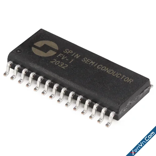

Chip FV-1 của Spin Semiconductor được thiết kế chuyên cho xử lý hiệu ứng âm thanh và có sẵn các chương trình Reverb trong ROM, đồng thời cho phép lập trình thêm các hiệu ứng khác.

FV-1 là một IC DSP chuyên xử lý hiệu ứng âm thanh của Spin Semiconductor. Chip tích hợp ADC và DAC, bên trong có DSP core và 32K words delay RAM để phục vụ các thuật toán xử lý âm thanh.
Với cấu hình sử dụng thạch anh 32.768 kHz, tài liệu của Spin Semiconductor cho biết tổng thời gian delay nội bộ có thể đạt khoảng 1 giây và băng thông ADC/DAC khoảng 15 kHz.
Điều này rất quan trọng đối với các hiệu ứng như Echo và Reverb.
