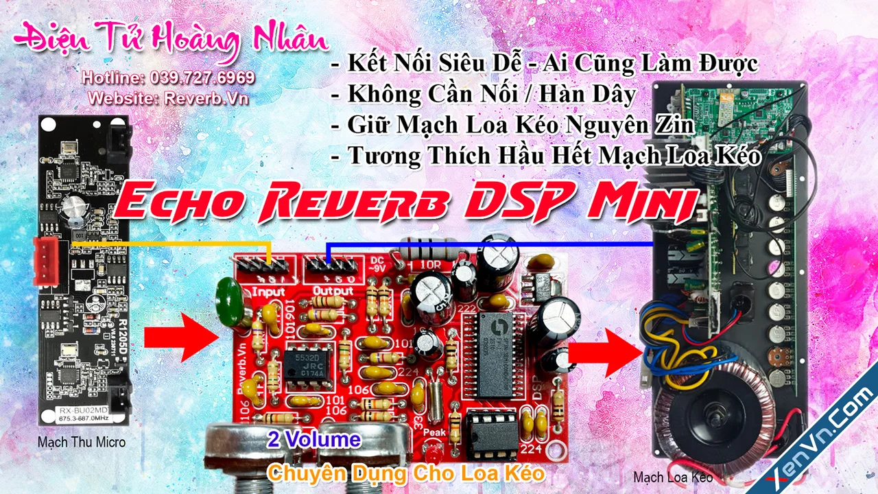

Mạch Echo Reverb Loa Kéo 2 Volume với thiết siêu kế nhỏ gọn, âm thanh trung thực, ít hú rít, chuyên dụng để nâng cấp cho loa kéo, dễ dàng lắp đặt và sử dụng.

- 2 volume cân chỉnh: Echo - Reverb (Đã được lập trình chuẩn bằng phần mềm).
- Nguồn cấp rộng (DC) từ 7V đến 9V / 12V, có tích hợp mạch ổn áp riêng.
- Kết nối trực tiếp ngõ mạch thu micro của loa kéo và dùng chung nguồn.
- Sử dụng linh kiện chất lượng, âm thanh trung thực.
- Chống nhiễu tốt, ít hú rít với mạch chống nhiễu và thuật toán Auto Mute DSP.
- Kích thước mạch nhỏ gọn: 7 x 4.5 cm, dễ dàng lắp vào trong loa kéo.

- Bước 1: Tìm vị trí bo mạch thu micro trong loa kéo.
- Bước 2: Xác định 3 dây cắm trên mạch thu: Dây tín hiệu, dây nguồn, dây mass.
- Bước 3: Rút các dây đó khỏi mạch thu micro và ghi nhớ tên dây.
- Bước 4: Cắm các dây đã rút ra vào cổng Output trên mạch Echo Reverb.
- Bước 4: Cắm 1 dây mới từ cổng Input trên mạch Echo Reverb vào mạch thu micro.
Cổng Input (Kết nối với mạch thu micro)
- Chân I: Kết nối với chân Out (Tín hiệu ra) của mạch thu micro.
- Chân +: Kết nối chân nguồn của mạch thu micro (V+, +, VCC,..).
- Chân G: Kết nối chân mass của mạch thu micro (0V, -, GND,..).
Cổng Output (Kết nối với mạch chính của loa kéo)
- Chân O: Kết nối với chân Input (Tín hiệu vào).
- Chân +: Kết nối chân nguồn (V+, +, VCC,..).
- Chân G: Kết nối chân mass (0V, -, GND,..).

- Khi vừa cấp nguồn đèn Led trên mạch gần chip DSP nháy sáng rồi tắt là mạch đã hoạt động.
- Khi đang hoạt động đèn Led trên mạch nhấp nháy là tín hiệu micro quá lớn, cần giảm nhỏ lại.
- Đảm bảo cấp đúng nguồn và đúng + -.
