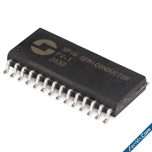

Một trong những chip DSP được sử dụng cho các ứng dụng xử lý hiệu ứng âm thanh là Spin FV-1.
6. Mạch Echo Reverb DSP Chống Hú sử dụng chip FV-1
Mạch Echo Reverb DSP Chống Hú sử dụng DSP FV-1 để thực hiện quá trình xử lý tín hiệu âm thanh kỹ thuật số.
Thay vì chỉ tạo echo hoặc reverb, mạch được thiết kế nhằm kết hợp xử lý hiệu ứng âm thanh và hỗ trợ hạn chế hú rít trong hệ thống karaoke.
Trong quá trình xử lý, tín hiệu micro được đưa vào mạch DSP, xử lý và tạo ra các thành phần hiệu ứng cần thiết trước khi đưa đến tầng trộn và ngõ ra.
Nhờ sử dụng DSP, quá trình xử lý có thể được thực hiện ổn định và nhất quán hơn so với việc chỉ sử dụng các mạch analog đơn giản.
