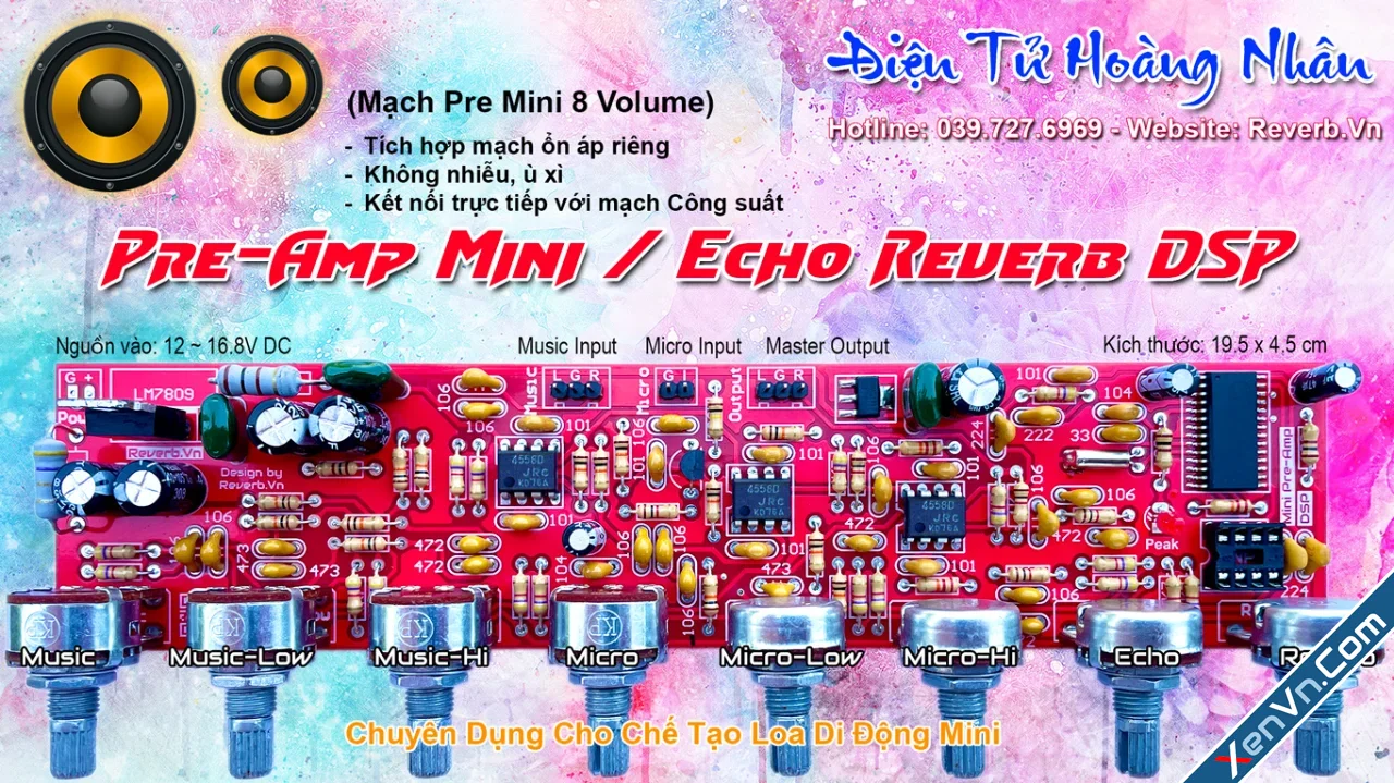

Mạch Pre Amp Mini Echo Reverb 8 Volume (Mạch Pre Mini) với thiết kế nhỏ gọn, âm thanh trung thực, ít hú rít, chuyên dụng để chế tạo loa di động mini, dễ dàng lắp đặt và sử dụng.

- Âm thanh trung thực, linh kiện chất lượng, mạch FR-4 2 lớp chắc chắn.
- Hiệu ứng echo / reverb sử dụng chip DSP FV-1 chuyên dụng, chất lượng tương tự dùng vang số.
- Chuyên dụng để chế tạo loa kéo nhỏ, loa di động mini, làm vang cơ mini,...
- Các sản phẩm được bảo hành 12 tháng, hỗ trợ kỹ thuật miễn phí, hỗ trợ đổi trả, nâng cấp.
Thông Tin Kỹ Thuật
- 8 volume cân chỉnh: Music - Music Low - Music Hi - Micro - Micro Low - Micro Hi - Echo - Reverb.

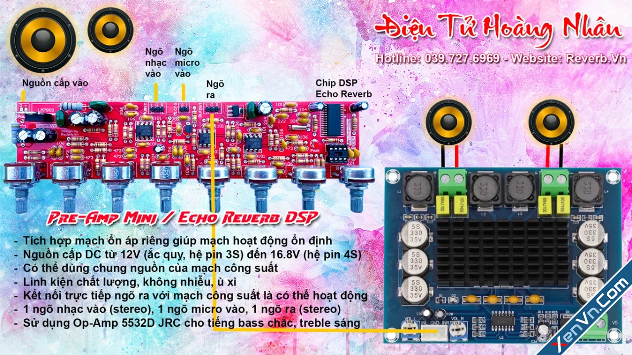

- Nguồn cấp rộng (DC) từ 12V (ắc quy, hệ pin 3S) đến 16.8V (hệ pin 4S), có thể dùng chung nguồn của mạch công suất.
- Kết nối trực tiếp ngõ ra với mạch công suất là có thể hoạt động.
- 1 ngõ nhạc vào (stereo), 1 ngõ micro vào, 1 ngõ ra (stereo).
- Sử dụng linh kiện chất lượng, âm thanh trung thực.
- Chống nhiễu tốt, ít hú rít với mạch chống nhiễu và thuật toán Auto Mute DSP.
- Kích thước mạch nhỏ gọn: 19.5 x 4.5 cm, dễ dàng lắp vào các thùng loa nhỏ.

Các Ngõ Kết Nối
- Power: Kết nối vào nguồn DC 12V - 16.8V.
- Music: Kết nối tín hiệu nhạc vào (bluetooth, jack 3.5,...).
- Micro: Kết nối tín hiệu micro vào (micro không dây, có dây,...).
- Output: Ngõ tín hiệu ra (stereo) đưa vào mạch công suất.
